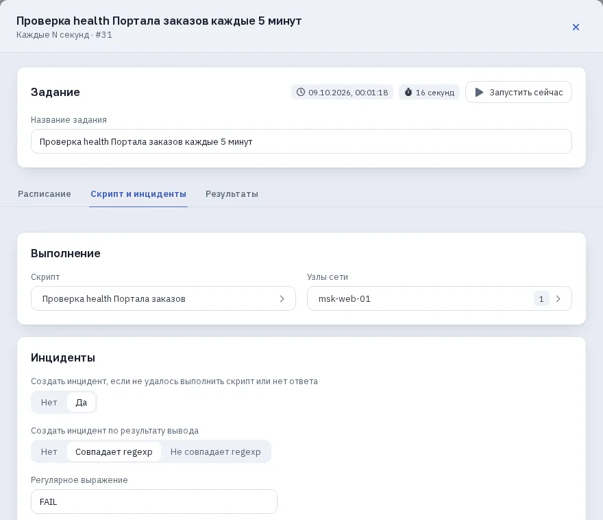

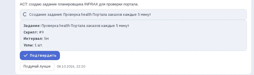

Задание по расписанию — после «Подтвердить»
Узлы выбираете вы — кнопкой «Выбрать узлы сети». Помощник готовит задание планировщика: скрипт, значения параметров и расписание — интервал, cron, только ручной запуск или разовый запуск сразу после подтверждения. После «Подтвердить» на карточке «Создание задания: …» задание появляется в планировщике и дальше работает по расписанию само.
  • В карточке подтверждения — название, скрипт, интервал и число узлов
Карточка «Создание задания: Проверка health Портала заказов каждые 5 минут»: скрипт, интервал и число узлов — задание появится в планировщике только после «Подтвердить», глазами Павла Орлова.
Когда задание само заведёт инцидент
Тут же помощник задаёт, когда заводить инцидент: если скрипт не выполнился или агент не ответил, либо если вывод совпал — или не совпал — с заданным регулярным выражением. Условия он называет в ответе над карточкой, а в «Планировщике заданий» они видны на вкладке «Скрипт и инциденты». Инцидент, который заведёт задание, разбирается в чате с тем же помощником.
  • Удалить задание или запустить его вне расписания помощник не может — это делается в планировщике
Задание, которое поставил помощник, в «Планировщике заданий»: инцидент заводится, если скрипт не выполнился или в выводе есть FAIL, — глазами Павла Орлова.

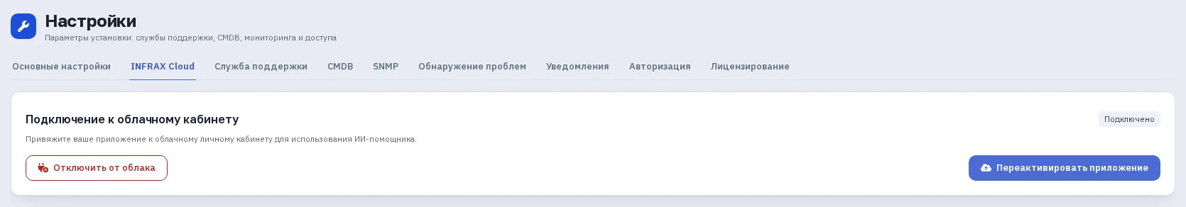

  1. Откройте настройки
    В рабочем месте ИТ-специалиста: «Настройки» → вкладка «INFRAX Cloud», карточка «Подключение к облачному кабинету».
  2. Авторизуйте установку
    Кнопка «Авторизовать приложение в INFRAX Cloud» открывает облачный кабинет в новой вкладке — войдите в него. Доступ в интернет нужен и браузеру администратора, и серверу.
  3. Проверьте статус
    В карточке появится «Подключено». Отключить помощника можно там же кнопкой «Отключить от облака».
Вкладка «INFRAX Cloud» в настройках: установка подключена к облачному кабинету, рядом — «Отключить от облака», глазами руководителя ИТ Андрея Котова.

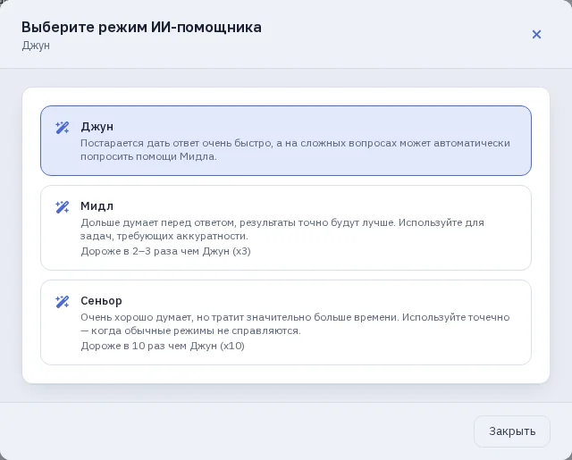

Режим — под сложность вопроса
В инциденте и проблеме режим выбирается кнопкой «Режим ИИ» в поле сообщения. «Джун» отвечает быстрее всех, «Мидл» дольше думает перед ответом и обходится в 2–3 раза дороже, «Сеньор» думает глубже всех и дороже в 10 раз — его включают точечно, когда обычные режимы не справляются.
Окно «Выберите режим ИИ-помощника» в поле сообщения: «Джун», «Мидл» — дороже в 2–3 раза, «Сеньор» — в 10 раз, глазами Павла Орлова.

Режимы
«Джун» — быстрее всех; «Мидл» — дороже в 2–3 раза; «Сеньор» — дороже в 10 раз
Где выбирается режим
В инциденте и проблеме — кнопка «Режим ИИ» в поле сообщения
