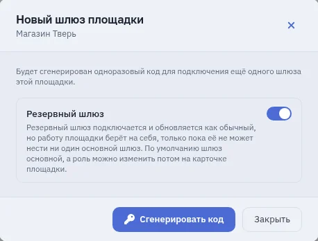

Основной и резервные шлюзы
Следующие шлюзы подключаются кнопкой «Добавить шлюз» на вкладке «Шлюзы», и код можно сразу выдать под резервный. Основные шлюзы делят работу по кругу, а резервный подключён и обновляется наравне с ними, но поручения получает, только когда ни один основной не может. Можно задать и правило «держать в строю N шлюзов» — тогда место выбывшего сразу занимает лучший из резервных.
  • До четырёх шлюзов, предел не настраивается
  • Порядок вступления резервных задаётся
  • Замена машины шлюза без потери узлов
Окно «Новый шлюз площадки» для «Магазина Тверь»: код выдаётся сразу под резервный шлюз, роль можно сменить потом.
