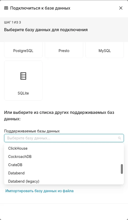

Внешние базы данных для отчётов
Аналитика подключается к базам других систем: MySQL, ClickHouse, Trino, BigQuery, DuckDB, YDB и другим из списка поддерживаемых. Диаграммы по внешним данным встают на те же дашборды, что и данные продукта. Подробнее — на странице «Аналитика и отчётность».
  • Базы самого продукта подключены сразу
  • Отчёт выгружается в PDF и через Public API
Окно «Подключиться к базе данных» в аналитике. Глазами руководителя ИТ.
